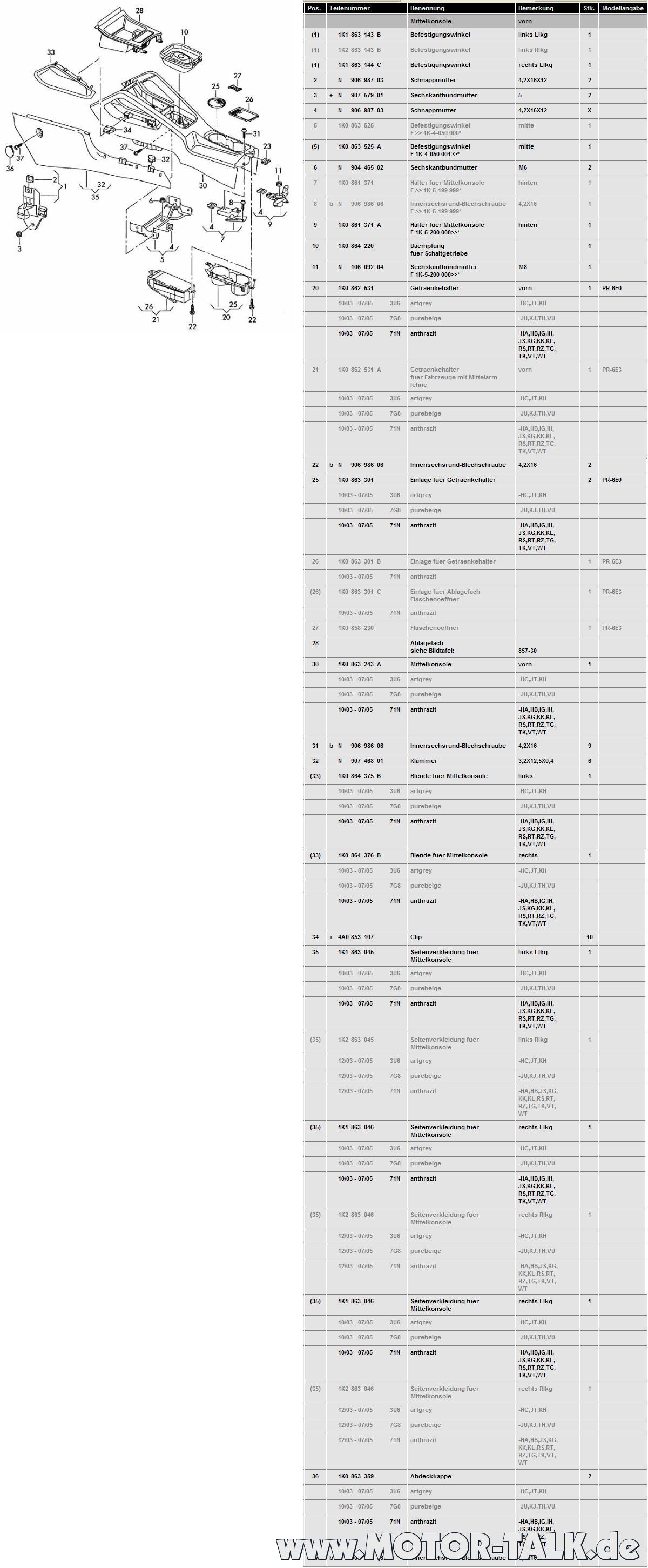

Pour m'aider à démonter la console je me suis inspiré de ce schéma :
http://www.motor-talk.de/forum/aktion/Attachment.html?attachmentId=570785
et du topic d'amigoche sur ce forum :
http://www.golf5forum.fr/index.php?topic=6291.0
Comme je l'ai dit le plus pénible et de faire passer ce canal d'air de la console à l'accoudoir car il faut tout démonter et certaines vis sont difficiles d'accés.
