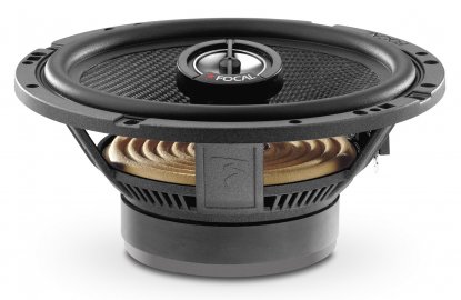

Je veux également installer des HP a l'arrière mais je voudrais savoir quel matériel acheter:
-taille de HP ?
-Longueur de cable et diamètre ?
-besoin d'entretoises ou quelque chose comme ca ?
-nom de la connectique pour brancher au poste ?
                                                               merci d'avance

La taille du HP c'est du 16,5.
Entretoise nan c'est pas la peine.
Longueur de cable : prend un cable de 4m et un autre plus long. Tu fai passer les 2 sur le même coté puis arrivé a la banquette, t'en fait passer une sous la banquette pour arriver a l'autre porte.
Le diametre du cable : tu peut mettre du 2,5 c'est déja suffisant.
Tu as quoi comme poste ? et tu met un KE ou des coaxials ?

C'est quoi le KE et le coaxial ?
goss93
Re : installation hp arriere
« Réponse #12 le: 20 février 2008 à 11:10:40 »
Un KE c'est un Kit Eclaté :
c'est a dire que l'aigu et le woofer/medium sont séparé. On appelle ca un kit éclaté 2 voies.
Ici nous avons un kit eclaté 3 voies, on a l'aigu, le médium et le woofer le tout séparé.
Coaxial c'est a dire que l'aigu et le medium sont sur la même enceinte.
voila,
koxxnico
« Réponse #13 le: 20 février 2008 à 11:13:51 »
Merci.
Mais dans la portière y'a l'emplacement que pour un coaxial non?
goss93
« Réponse #14 le: 20 février 2008 à 11:19:32 »
Ma golf 5 date de 07/2004 et je peut mettre que des coaxials a l'arriere. Cependant j'ai sur certaines golf 5 qu'on pouvait mettre un kit éclaté 2 voies. Le woofer en bas et l'aigu au niveau de la poignée.
