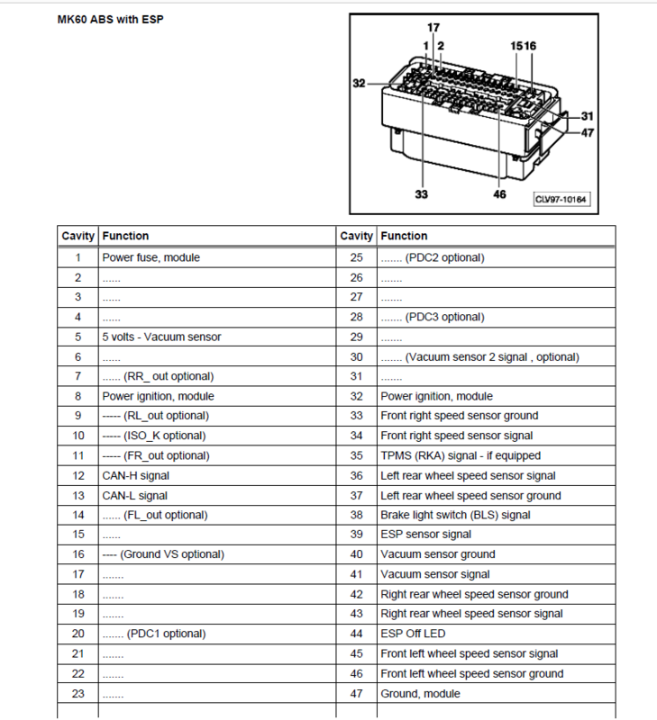

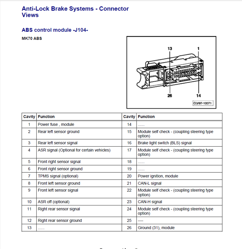

2. Changement du bloc ABS et/ou pontage de fil
Pour pouvoir adapter ce compteur sur la Golf 5 en fonction de votre année, vous pouvez avoir plus ou moins de la chance.
-   Sur les Golfs 5 de 2004-Juin 2006avec l’asr (bouton asr présent au niveau du cendrier) il faut changer la partie électrique du bloc abs (partie noir présente sur la photo et non la pompe).
La référence doit être bien inscrite sur le boitier électrique et non la pompe car ce n’est pas la même.
BLOC ABS :
1K0 907 379 AF (caddy, leon, skoda octavia...) seule référence à ce jour trouvé qui est compatible.
Disponible sur eBay pour un peu plus de 50euro et moins chère au Royaume Uni/Lituanie.
Pour le changement du bloc abs prévoir une purge du système abs.
Cela n'est pas obligatoire mais il va vous falloir 1L max pour remplir ce qui est tombé lorsqu'on va debrancher les durites et au passage autant faire une purge si elle n'a pas été fait il y a moins de 2ans
2 solutions s’offrent à vous :
- Solution 1 : Sortir le bloc abs complet, déclipsé ensuite la partie électrique et mettre la nouvelle et revisser le système
- Solution 2 : pas trop accessible mais avec gain de temps, dévisser légèrement tous les vices, assez pour avoir du jeu dans le bloc pour ensuite déclipser directement la partie électrique du bloc abs dans la voiture et reclipser ensuite dedans le nouveau.
Dans ce tutoriel nous avions commencé par la solution numéro 1 mais vu que cela prenait beaucoup de temps nous avons utilisé la deuxième solution.
Première étape :
1.   Première étape, enlever la durite d’air après la vanne egr, elle est retenue par 2 agrafes en fer à chaque extrémité, levé les pattes et tirer la durite vers l’extérieur
2.   Accéder à la prise du bloc abs, déclipser celle-ci et débrancher la prise.
La prise et le bloc se situe derriere la vanne egr
3.   Déclipser le cache pour accéder à la prise
4.   Repérer le câble blanc et violet et couper le au milieu (pin 22 vers 19).
5.   Avec une aiguille/cure-dent enlever le cache de la prise numéro 17
6.   Effectuer un pontage de fil entre la prise 22 et 17 tout en laissant la prise 19 isolée

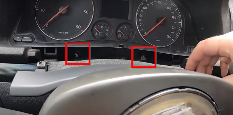

ADAPTATION :
Pour finir afin d’adapter le compteur, il faut un adaptateur 36 pins vers 32. En effet sur les générations scirocco et au-dessus de golf 5 ce n’est plus le gros bloc (prise noir) qui est derrière le compteur qui vient s’enclencher sur le compteur un petit bloc.
Pas de panique il existe un câblage pour permettre l’adaptation.
Après avoir acheté l’adaptateur il faut dévisser la grosse prise derrière, coté tableau de bord, brancher l’adaptateur et faire passer le câblage dans le trou, ramener ensuite le compteur au fer et à mesure et visser les 2 visses présente sous la baguette en dessous du compteur.
Déclipser les agrafes (attention elles sont fragiles)
Et dévisser les 2 visses qui tiennent (attention également à pas les faire tomber)

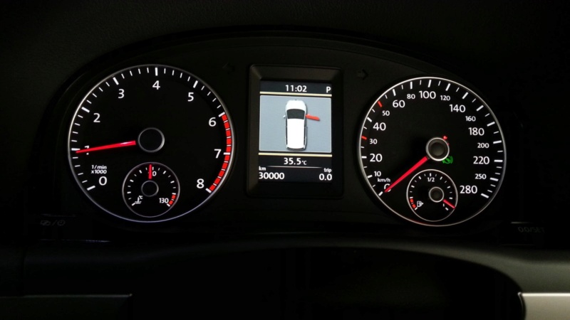

RÉSULTAT FINAL :

Je voudrais juste rajouter deux compléments d'information/ retour d'expérience.
1- Un contact a fait le swap sur Golf 5 2008. Il est passé du module ASR 1K0 907 379 P vers ASR 1K0 907 379 AF
Suite au montage, il avait le code défaut suivant:
1 Fault Found:
01044 - Control Module Incorrectly Coded
            003 - Mechanical Failure
Ce défaut est dû au fait qu'il faut faire le changement de cablage présenté sur le tuto.
Une fois le pontage modifié, toute est rentré dans l'ordre :)
2- il n'est pas nécessaire de couper le fil comme indiqué sur le tuto.
Il suffit de retirer la cosse du pin 19 et de la mettre sur l'emplacement 17. Pour cela il faut déverrouiller les pins en faisant coulisser la réglette rose. Il faut également retirer le bouchon anti humidité qui était sur l'emplacement 17 et le remettre sur l'emplacement 19 qui se retrouve avec un trou une fois la cosse déplacée.
J'espère que ça pourra aider certains.

J'apporte une petite contribution à ce tuto.
Ayant fait beaucoup de recherches sur le sujet sur divers forums étrangers, la technique du pontage préconisée ne concernerait que les personnes ayant un bloc ABS MK70 (ASR).
En effet les blocs MK70 ont un connecteur 26 pins. A contrario, les blocs MK60 (ESP) ont un connecteur 47 pins et le cablage est tout à fait différent.
Selon les informations glanées un peu partout, pour le passage à un compteur couleur pour les personnes ayant l'ESP, il faudrait obligatoirement un bloc MK60 EC1 qui sont disponibles sur les véhicules  partir de 2009. La seule exception serait pour les golf disposant de quatre roues motrices, il n'y a pas nécessité de changer le bloc.
Les blocs MK60EC1 disposent des capteurs directement intégrés au bloc contrairement aux blocs MK60.
Le changement de bloc est également nécessaire si l'on retrofitte un Discover Media PQ. En  effet, il y a un problème avec la mise à jour de la localisation du GPS. Cette mise à jour se fait toutes les 15/20 minutes, voire pas du tout, ce qui est mon cas.
Ce problème viendrait du capteur de vitesse qui est différent sur la version MK60 EC1 et qui transmet un signal par roue pour la vitesse. La version MK60 ne transmet qu'un seul signal pour les deux roues tandis que le poste en attend deux.
Le schéma du connecteur T26 pour le bloc MK70
Le schéma du connecteur T47 pour le bloc MK60
Si l'on souhaite passer sur un bloc MK60 EC1, le problème du codage se posera car ces blocs permettent un codage long, ce qui n'est pas le cas des blocs MK60.
Les blocs MK60 EC1 intègrent le VIN du véhicule sur lequel il se trouvait dans le codage long si l'on achète un bloc d'occasion.
