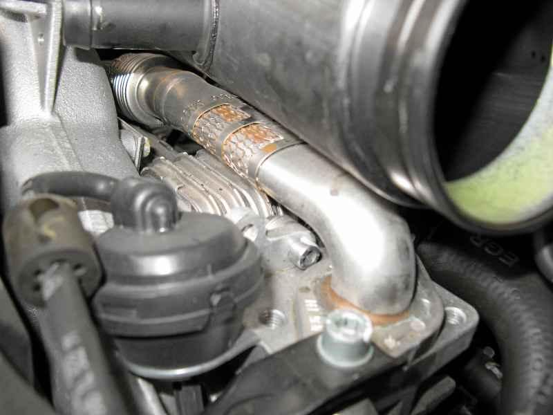

Voici la vanne (avant / pendant / après)
Avant :
Pendant :
J'ai ouvert le boitier éléctronique pour voir si je n'avais pas trop de traces d'huille venant de vapeurs ou de dents cassées : = RAS   :cool4:
Faut juste faire gaffe qu'en on ouvre car le ressort est sous préssion et ça vous pete à la gu....
Un fois la vanne propre :
Moi ça me va   :auto:

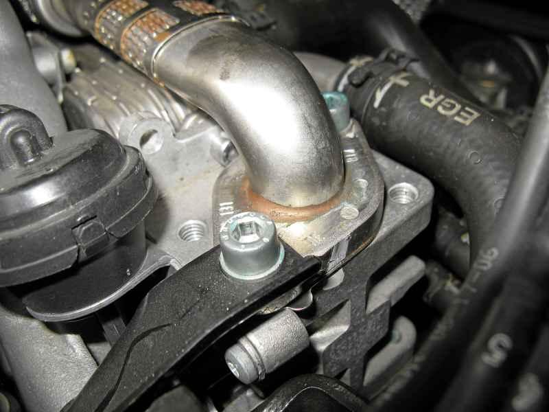

Parcontre niveau pour l'instalation du joint reducteur pour la EGR (dans le c.. lulu)
Voici une photo trouvé sur un forum pour un TDI du groupe VAG :
Le joint ce met ici :
Voici sur mon moteur type BKD:
La tubulure est fixé sur le coté et niveau acess c'est la galère à monter  :colere5: (voir le cercle rouge)
Des avis ?
Personne n'a monté se joint reducteur sur son TDI 140 BKD ?
Ps : (heuresement que j'ai néttoyé le moteur y'a quelques jours , maintenant il rince comme c'est pas permis).
