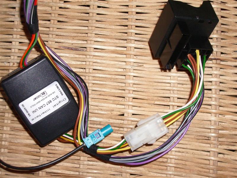

Attention
 il y a un boitier can a brancher sur le connecteur can du poste si on ne met pas ce boitier pas de commande au volant et j'ai cru comprendre que zenec a des petits soucis de packaging en ce moment moi il me manquait le cable pour ipod donc faire attention au deballage de la boite si tout ce qui est marqué sur la liste est present
Sinon il faut contacter ton vendeur pour qu il t envoi le boitier manquant mais c est sur qu il te faut ce boitier
mister arno
Re : Poste ZENEC pour VW: UN MUST
« Réponse #350 le: 03 février 2009 à 21:46:45 »
Moi, j'ai eu la totale : pas de câble ipod à la réception de mon poste et un problème de CANBOX.
Tout est enfin résolue après 4 mois, je vais enfin pouvoir profiter de ce poste même si je trouve que même avec les différentes mise à jours, la réception radio reste vraiment médiocre mais une nouvelle mise à jours devrai arrivée.
Pour en revenir avec la CANBOX, c'est elle qui fait la liaison avec les commandes de l'auto, la mienne d'origine était défaillante et celle que le SAV m'a renvoyé aussi bref AU bout de la troisième enfin j'ai mon poste opé.

Et donc le Zenec utilise directement le porte cable VW, et est ainsi à la norme Fakra et pas ISO donc, mais à quand meme besoin d'un boitier bus can?  :fou:
Quelqu'un pourrait une photo détaillée du cablage?

Désoler, je n'ai pas fait de photos pendant le montage mais sur la dernière diapo sur ce pdf, la CANBOX est représenté :
http://www.incarbox.com/MontageGOLF5.pdf   (en haut à droite)
En fait c'est un petit boitier que l'on branche directement sur l'autoradio.
« Réponse #353 le: 04 février 2009 à 22:07:37 »
Le cablage est quand meme tordu  :help:

J'ai contacté Incarbox et il est possible de commander la can interface pour la somme de 99€
Cdt

Oui je suis assez d'accord c'est un peu bizarre comme montage. Est-ce que quelqu'un sait si l'on peut acheter la can box à part ? Ou si jamais quelqu'un à monter ce poste sans les commandes au volant je veux bien essayer de récupérer cette box de folie ..... En tout cas merci à tous pour vos réponses rapides !!!!!
La CANBOX fait partie du pack, si elle n'y est pas, il te la doive, donc tu leur réclame.
Va surtout pas l'acheter.
