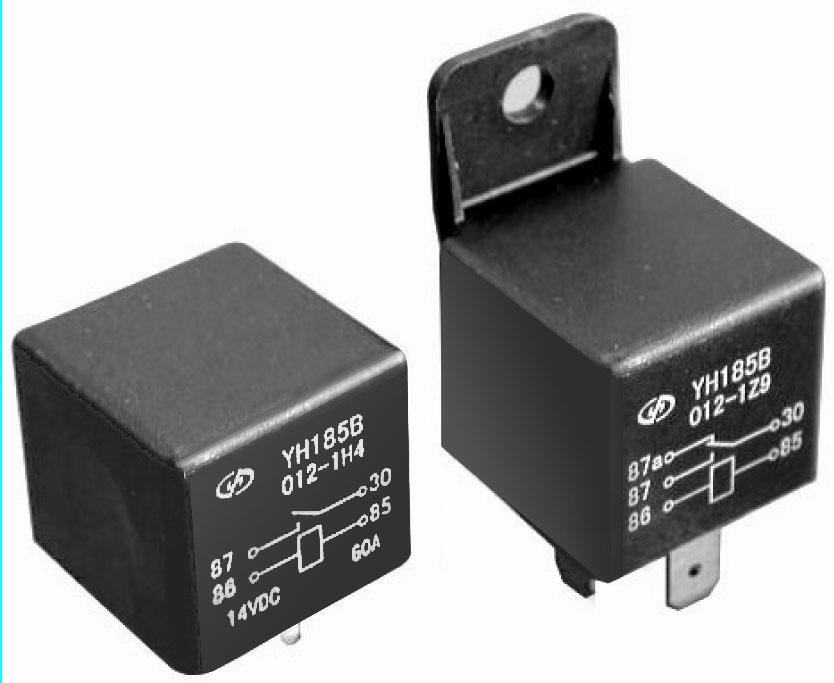

je te conseil me mettre un relais (2€) car le poste n'envoie pas assez de jus pour faire tourner un ventillo.

Merci de ta répose mais ou acheter un relais de ce type compatible avec au moins 3 ventilos et comment brancher le tout ?

Les relais simple tu en trouve dans les centre auto comme FeuVert, Ecran .... Où sur le net comme Conrad .

Ok. Mais comment le brancher ?
J'ai regarde chez feu vert et l'impedance minimum est de 30A.

30A ,c'est bon ....
voila le schéma
