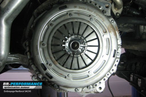

sachs iz your friend :

c'est un embrayage ça  :moqueur1:
sinon reste sur du sachs car les luk fesaient partis des volants moteurs défectueux chez vw  :(
