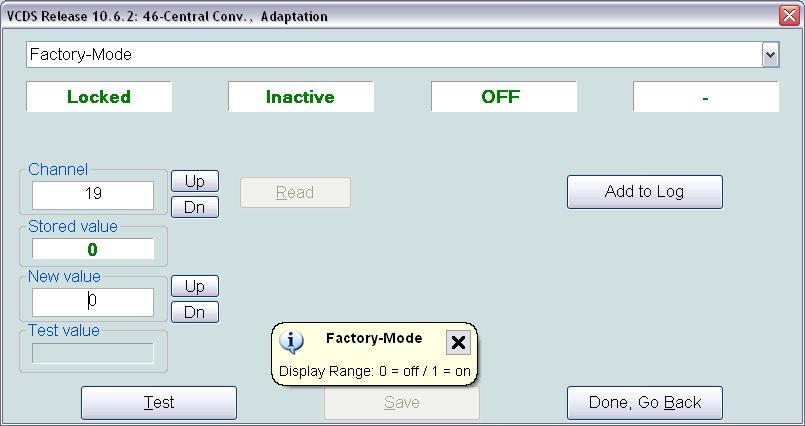

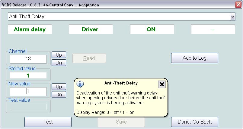

Je reviens sur le tuto pour apporter qques infos supplémentaires. Il s'agit de paramétrages possibles avec VCDS:
Possibilité d'activer le déclenchement de l'alarme en cas de niveau trop bas de la batterie
Activation ou non du délais d'activation de l'alarme
Choix du type de sonnerie
Réglage de la sensibilité des capteurs ultrason (Chez moi, en pleine campagne, à 100% le moindre moustique qui vole dans la voiture fait déclencher l'alarme!)
Factory mode ???
Sensibilité du capteur anti soulèvement (Déjà parlé dans le tuto)
Kz
