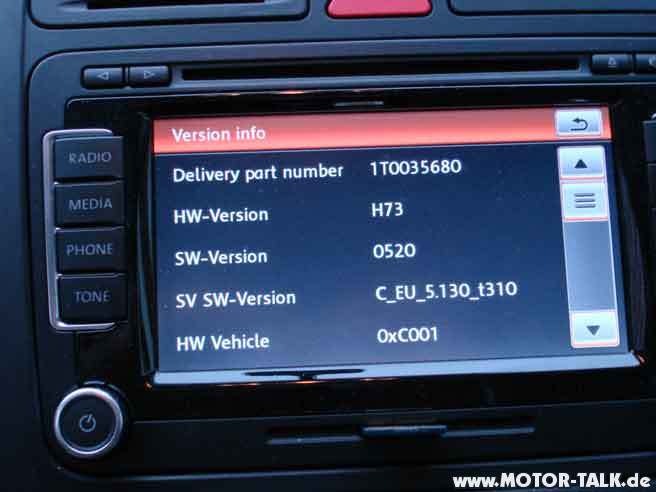

Accéder au menu caché "Hardware Test":
(Illustration du fameux menu caché)

  • Firmware antérieur au 266X:
Faire un soft reset du RNS en appuyant sur les touches
Maintenir ensuite le bouton setup pendant l'apparition de l'écran "Welcome to Volkswagen". Il faut souligner le fait que ça ne marche pas à tous les coups.
  • Firmware 266X:
L'accès est plus simple. Il suffit de maintenir tout simplement le bouton "Set up", même pendant la lecture d'un fichier audio.
Après l'apparition du menu radio, le menu hardware test apparaît.
