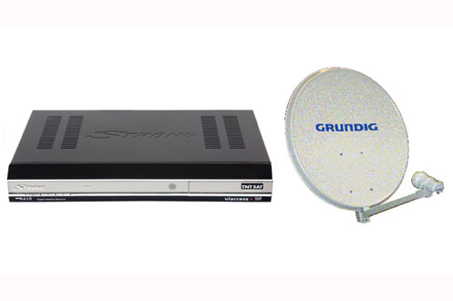

Le terminal numérique plus la Parabole avec tête TWIN autour de 150 à 200 euros.
Le démodulateur TNT via la parabole, autout de 149 euros
La pose de l'ensemble entre 150 et 200 euros,
au final, pour de la télé gratuite et que sur une seule télé, je trouve cela hors de prix.
Avez-vous des endroits, où l'on peut l'acheter à meilleur prix?
Est-ce facile à installer et à mettre en service?
Re : TNT .... conseils
« Réponse #10 le: 02 septembre 2008 à 13:42:49 »
J'ai trouvé cela :
http://www.darty.com/nav/achat/image_son/reception_tnt_satellite/recepteur_tnt_par_satellite/strong_srt_6410_qgp_2300.html
et celui-là :
http://www.boulanger.fr/webapp/wcs/stores/servlet/ProductDisplay?catalogId=10001&storeId=10001&langId=-2&categoryId=16367&catEntryId=171235
Par contre, si j'ai bien compris, avec ces deux exemples, je ne fais marcher qu'une seule télé avec la TNT Sat ! ! !
Qu'est ce que tu en penses ?
Est-ce que c'est facile à installer soi-même ?
