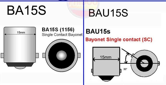

Pour les clignotants, il existe des ampoules P21W (lumière blanche) ou PY21W (lumière orange) à culot BA15S (tétons de contact à 180°) et d'autres BAU15S (tétons de contact à 150°).
https://i.servimg.com/u/f62/17/08/45/34/dhl10.jpg Quelle est la bonne ref ?
Il y a aussi  du BAY15D (les tétons ne sont pas au même niveau, l'un est plus haut que l'autre)
Je me pose la même question pour les ampoules de feux de stop et du feu de recul.
Bien que pas intéressé parce que je ne les utilise quasi jamais, si vous avez la référence des feux de brouillard, ca pourra peut etre en aider d'autres.

Merci toze. T'as presque tout bon.
Ampoules changées ! Pas toutes, mais presque.
Déjà, quel bordel pour remplacer les ampoules !!! Les mains dans un etat lamentable.
Obligé de sortir les optiques de phares, pas compliqué mais la vis cachée sous le plastique au niveau du pare choc m'a donné beaucoup de fil a retordre. Elle est loin et pas tres accessible.
Alors les feux de recul et feu de brouillard arrière , easy, a changer c'est du P21W (lumière blanche)
En LED, c'est puissant !
Veilleuse, c'est comme t'as dis. J'ai mis des Philips White vision effet Xenon. Ca ait son petit effet bleu :)
Feu de croisement c'est comme t'as dis. J'ai mis des Philips Xtreme Vision  +130%
Feu de route c'est comme t'as dis. J'ai mis des Philips Racing Vision +150%
Feu de brouillard c'est du HB4 chez moi. D'origine
Et clignotants du P21W (lumière blanche). J'ai mis des LED PY21W (lumière orange) marque  Katur (chez A****n), ca mache du tonnerre !
Toutes les ampoules P21W ou PY21W ont un culot BA15S, avec les ergots a 180°
J'ai pas osé les H7 en LED a cause de la taille des ventilos.
Grosse différence sur les P21W qui sont passées en LED
Pour les H7, a voir la nuit sur route.
Aucune anomalie au compteur, j'ai pris des LED avec resistance.
Durée de vie a suivre.
