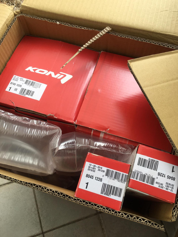

Après bien reflexir j'ai choisi les Special Active de Koni. On verra s'ils sont vraiment confortables  :cool5:
Références GT-SPORT,  8745-1225 (avant) e 8045-1226 (arrière). Commandés lundi, livraison prévu demain :auto:
Vous pouvez utiliser ce lien ci-dessus pour trouver le bon "part-number".
http://findershop.koni.com/nl/en/catalog/

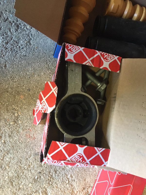

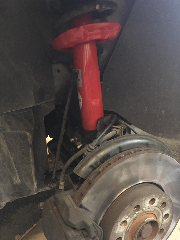

Et bah voila, les Special Active (FSD) en place, un samedi "special" :D

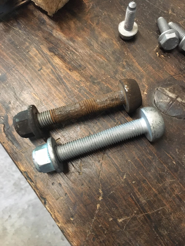

Une fois a toucher j'ai changé aussi les silent blocks (anotation CT)
Et c'est la fète, Biellette qu'on arrive pas a dévisser après 2 clès cassés(FACOM), RDV chez le dentiste  :)
(Évidament, on les a remplacé)
Regarde-moi ça  :yuk:
Maintenant mon avis.
Je ne suis pas content, très bien avant mais à l'arrière j'ai la sensation qu'elle est toujours a sauter. Sinon cette option de suspension est bien plus confortable (surtout sur les routes dégradés) par rapport à la version OEM (finalment, ma golf etait équipé d'usine avec SACHS)
Avez-vous une idée pour ce petit bémol (arrière que saute) :?:
