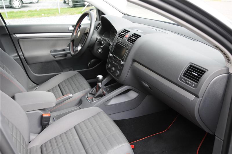

Ensuite, j'ai une Golf 5 Spring Edition, mais je n'ai pas
l'accoudoir central
. Je sais qu'il est possible d'en monter par la suite mais je voudrais trouver l'accoudoir d'origine. Où puis-je trouver ça? (Ps: Je vis en Belgique)
Photo de l'intérieur Spring Edition:
http://www.touranpassion.com/forum/images/uploads/antares/dsc_9145medium_413.jpg
D'avance merci de vos réponses
Bonne journée

Pour les bruits, en général on peut les régler en démontant la console centrale et en mettant un peu de feutrine sur le pourtour.
Pour l'accoudoir, voir sur eBay (.be ou .de), les sites de petites annonces, dans les casses auto, ou sur
http://www.ideas4cars.be/fr/Accoudoirs-centraux/Volkswagen/Accoudoir-central,-anthracite/accessoire-auto/1398.1430/3962
