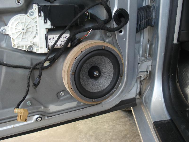

« Réponse #3 le: 18 août 2015 à 14:05:24 »
Juste changer les HP n’enlèvera pas les vibrations.
Je crois que le mieux est de fabriquer des entretoises en medium (voir photo), c'est bien plus costaux que celles en plastique que tu trouves chez feu-vert ou autre. Et aussi d'isoler tes portières. Mais bon après ça devient du gros boulot pour installer des HP d'entrée de gamme....
