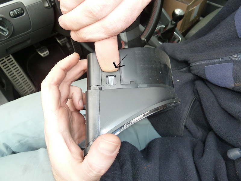

Après cela, il faut déclipser les petites pattes (6 au total), à l'aide d'un petit tournevis ou à l'aide de vos petits doigts ou gros !!!!
Après avoir déclipser toutes les petites fiches, vous obtenez ceci
Reste plus qu'à installer la face de compteur gti en clipsant toutes les parties et ensuite bien enfoncer dans la grande fiche bien droit pour éviter de casser un pin, vous obtenez ceci a la fin
