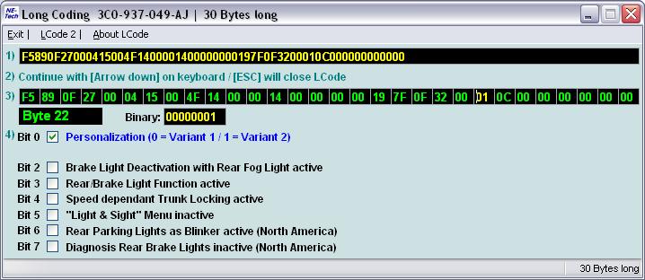

On me pose souvent la question, alors voici un petit tuto pour activer les sous-menu "Confort" et "Eclairage et vision" présents dans le menu configuration.
Ce tuto est utile si vous avez le grand ODB (MFA+) ou venez de l'installer et que vous n'avez pas les sous-menus en question. Ou alors que vous avez upgradé votre module confort ou centrale elec.
Attention, tous les modules ne proposent pas cette option.
Vous devez vous connecter aux modules: 46-confort et Centrale elec, puis aller dans coding.
Puis il faut décocher les options suivantes:
décocher Light & Sight menu inactive
décocher comfort menu inactive

Ben dans le menu principal "configuration" du mfa+, tu as la possibilité d'avoir ces deux sous menus. Mais faut qu'ils soient activés...
Le truc en image:
