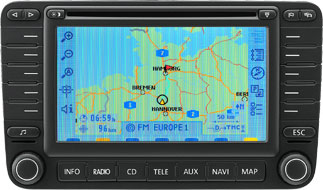

comment mettre son RNS MFD2 en francais ,
car le mien et en allemand .

c est celui ci

je suppose que par défaut la langue du GPS est l'allemand? comment passé en français?

allume le poste gros bouton gauche appye sur info puis  va dans reglage systeme    en allemand  system-einst puis appuye sur spache et allors tu n'a plus qu a choisir la langue.
j'epere que  ca ira.

« Réponse #13 le: 16 juillet 2006 à 17:51:30 »
ok ca marche !!!
Petite précision "il faux le cd navigation sinon imposible"
