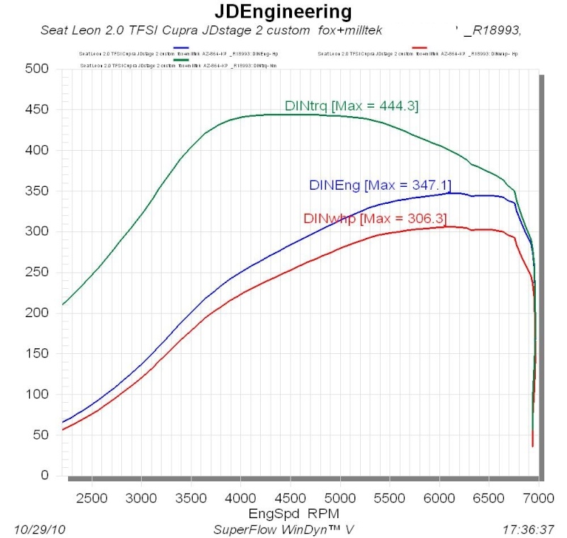

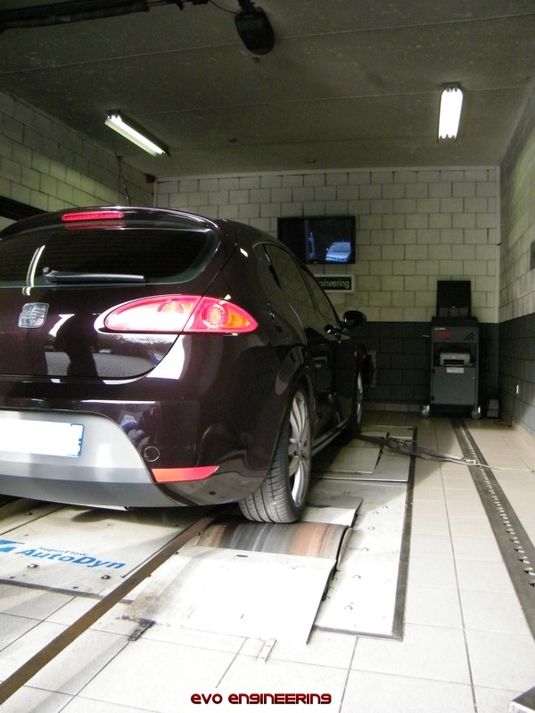

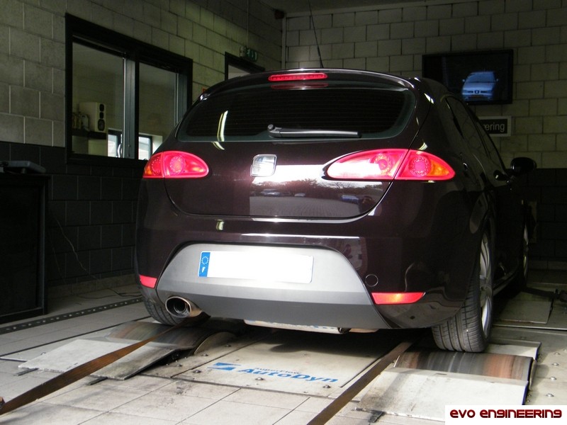

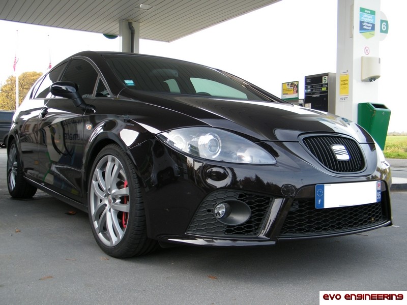

petite reprogrammation sur mesure d'une Seat leon II cupra, chez JD ENGINEERING
petit passage (d'origine), dump TTs, boite à air carbone OETTINGER, downpipe JD ENGINEERING, ligne MILTEK sans intermédiaire
après le passage du sorcier pour une reprogrammation sur mesure :cheers:

ca doit envoyer sévère

en effet c'est vraiment le jour et la nuit, moi qui avait déjà enmener une golf gti edition 30 avec un stage I (318 cv et 43 mkg)
c'est vraiment différent
j'ai un client qui ce tate pour un stage III, sur une cupra, on serait à 400 cv et 47 mkg(au dessus obligé de changer les éléments interne du moteur) avec le meme couple constant, j'attend de ses nouvelles pour faire le montage et l'enmener pour la reprogrammation
