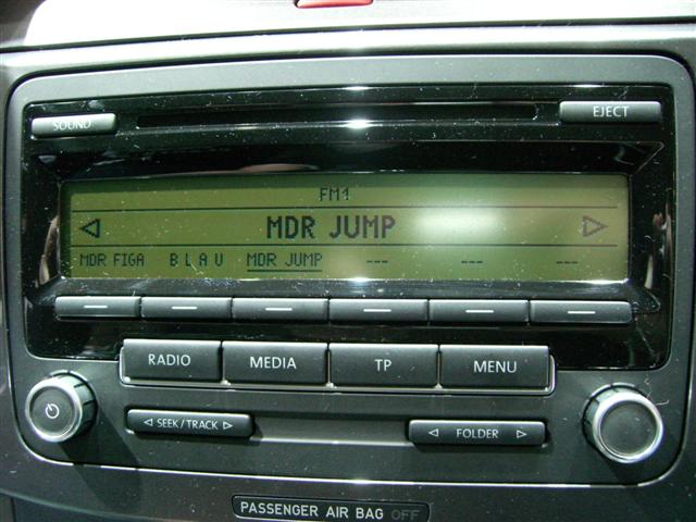

Bonsoir à tout le monde,
Voila tout d'abord je me demandé j'ai une golf v confort de fin 2004 avec un rcd 300 de base celui tout noir sans mp3.
Est ce que si je monte le rcd310 faut il que je change un autre boitier dans la voiture? car j'ai pu lire en fouillant dans different topic sur le rcd 510 il y a une perte de batterie car faut changer le gateway?
AUssi quelqu'un aurait il dejas testé ceux type de double din http://www.leboncoin.fr/vi/82536505.htm?ca=12_s
Merci pour vos infos.

a cool merci pour le liens vais le feuilleter, sinon pour le rcd 310 a part l'autoradio j'auraus des modifs a faire dans la voiture? pas de can a changé pour la perte de courant?

un boitier il me semble, dépend de l'année de la voiture...

Je reviens au news voila je suis sur le point d'acquérir un RCD 510 mon véhicuel est de fin 2004 J'ai vu sur certain topic qu'il existé un probleme lié au CAN je crois qui fait que l'autoradio ne se coupe pas et bouffe toute la batterie?
SI je prend le RCD 510 est ce qu'il faut que je change quelque chose d'autre avec? et si oui le prix du CAN ou autre.

http://www.vw-antares.net/content/view/105/27/

a oki donc c'est bien ce que j'avais vu lol comme mon véhicule est de 2004 faudrais changer le CAN puis le configurer arf c'est un peu galere sachant que j'ai pas le cable VW en plus le CAN vaut 150e ça fait rentré dans des frais.

Attention, le changement de gateway implique d'avoir un VAGCOM 908...

 sinon VW eux prenne chere pour faire cette manip?
Sinon faut je trouve quelqu'un avec un vag com en ile de france lol
