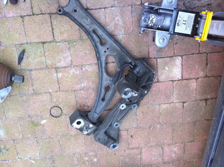

Fabrication d'un outil pour virer l'ancien silent-bloc
1 tube 6cm diam. 60mm
1 tube 6cm diam. 76mm
1 tige fileté env. 20cm diam. 12mm
2 rondelles diam.12mm
2 écrous diam. 12mm
2 plaques de métal
Dévisser le palier de fixation - Support de Silent-bloc:
Dévisser le triangle sur la console
Dévisser les 3 écrous du triangle sur la rotule
Enlever le triangle et le palier de fixation
Extraction de l'ancien silent-bloc du palier de fixation
Et voilà on vis on vis et le silent-bloc sort.
On fait la même chose pour le petit silent-bloc en poussant la tige en fer au milieu le tout sort.
Montage des nouveaux silent-blocs avec un étau ou un maillet et une planche de bois. en faisant attention de bien tout centrer.
Triangle nettoyé tout propre. loll
Pour le petit il est en 2 parties avec une tige à mettre au milieu.
Et voilà. par contre pour remettre le triangle c'est galère (fini les photos) lol, car les trous du support ne tombent pas en face alors il faut pousser le support et en même temps visser.
Voilà à défaut de barre stab. lol
