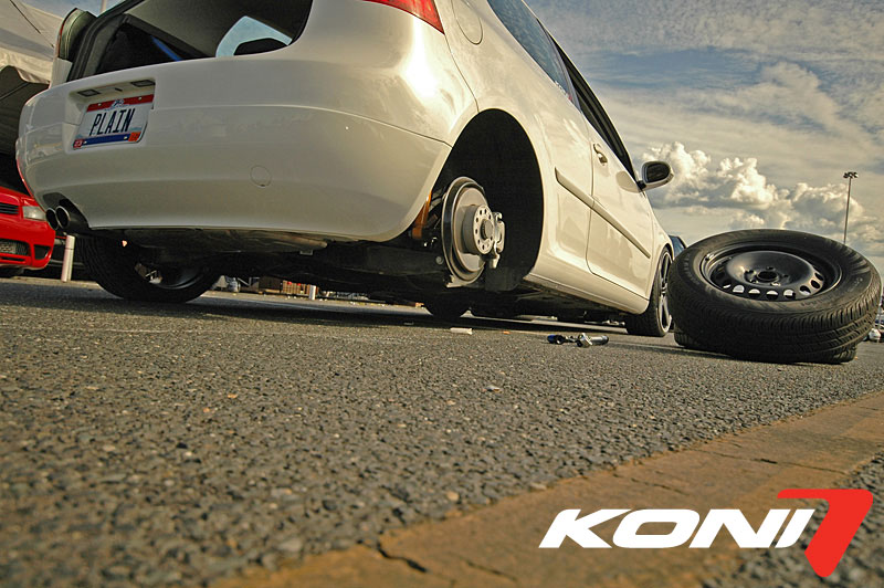

J'en profites vu que le topic est fait pour :
PsyK tu parles souvent des ricains qui découpe dans les longerons, mais c'est quoi en fait  :?:
 :arrow:Découpages des Longerons! (déconseillé en Belgique et France pour passer au controle technique!!!)
En gros nous en airride à fond devant nous posont les cardans contre les longerons... ce qui nous empeche de descendre et de rouler super super bas... pour info je dois repeindre mes cardans pour aller au controle technique car à droite il est poli et plus noir mat comme d'origine et ce parceque l'auto pose dessus, mais surtout que je roule avec le cardans casi contre le chassis et que l'on l'entend frotter dans certains virage...
Aux USA n'ayant pas de controle technique (suivant l'etat mais pas en floride) il coupe le longerons et le renforce afin de pas toucher!!!
PHotos avant de couper:
Modification longerons ici avec renfort carré mais généralement fait avec des tubes ronds:
Donc plus de soucis pour descendre au plus bas:
Suivant le type d'installation d'air ca peu carrément etre contre le sol!!!!
Juste pour le plaisir la meme caisse encore!
Vive les airrides 4 roues indépendantes  :D
Voilà voilà pour le petit cours  :lol:
