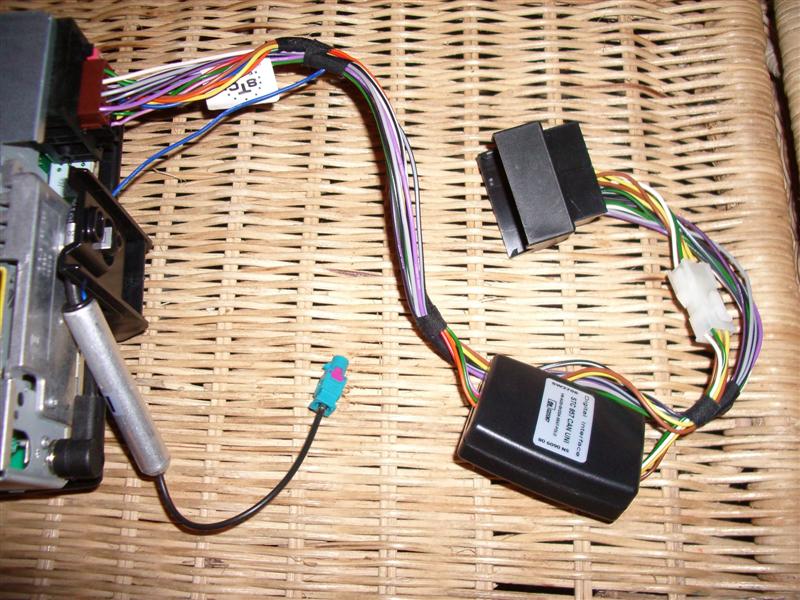

exactement.  Ils n'ont pas utiliser d'interface... Avec une interface comme celle-ci par exemple :
tu devrais récupérer les commandes, et avoir une coupure au retrait de la clé, comme un poste d'origine; ils n'ont pas fait un boulot correct, comme d'habitude...

pour ça :
Citer
adaptateur radio                7L0051445A             12.16
le boulot doit etre correct; une interface comme celle que je donne en photo ci-dessus, c'est plutot dans les 60-80€...
mais c'est ce que je demande toujours dans le cas d'un simple din sur une VW : une interface can bus, pour avoir le meme comportement qu'un poste d'origine.
