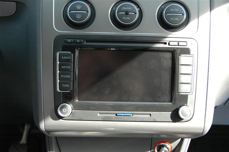

mise à jour et regroupement de toutes les infos (enfin un maximum) sur le RNS510.
Référence : 1T0 057 680
VW Belgique : +/-2500€; pas de délai.
VW Allemagne : le concessionnaire à Aachen m'a donné un prix : 2558€ TTC. Commande possible, pas de délai.
Boutique spécialisée : http://www.jncs.nl/ (JNCS est connu sur plusieurs forums néerlandais et flamands; le site web comporte beaucoup d'articles, pas seulement du VW-Audi comme GPS-Shop, bref il a plus l'air d'un magasin "caraudio" classique.  Ils ne travaillent pas non plus avec eBay; ce n'est pas nécessairement un gage de sérieux, mais ca peut prouver qu'ils ont une clientele classique suffisante...
EBay : après avoir éliminé les pays trop lointain et/ou annonces suspectes, les annonces privées n'offrant aucune garantie, il reste qqes candidats a priori sérieux :
http://www.gps-shop24.eu/ et sur VWNavi.com qqes expériences heureuses avec le membre ebay GPS-jocker, entre autres; voir ce forum pour plus de détails.
Garantie : 1 an chez JNCS, 2 ans chez GPS-Shop.  A voir pour une prise en charge possible chez VW directement? Ce serait (j'insiste sur le conditionnel) possible selon mon concessionaire.
Référence pour le DVD : "Volkswagen DVD Navigation"
Digitale Strassenkarte Europa West (V1)
NAVTECH
ViaMichelin
PR-Nr.7RT
1T0.919.859
1T0.051.859
Référence pour le Livret d'utilisation en Français :
Art.-Nr.: 281.552.RNS.40 - Französisch 05.2007
Prix
le prix de l'option au minimum; donc dans les 2000€...  Jouable pour ma part puisque je revends MFD2 et chargeur. Sinon sur ebay, on peut le trouver dans les 1500/1700€, mais avec toutes les précautions d'usage...
Nous avons affaire à une vraie station multimedia complete, avec disque dur intégré de 30GB.  Les modeles équivalents de marques spécialisées sont dans la meme zone de prix avec quasiment les memes fonctionnalités : par exemple le Pioneer AVIC-HD3BT.
Mais ici on a en plus l'intégration parfaite dans le tableau de bord, une meilleure sécurisation de l'appareil, il n'est pas simplement clipsé dans une entretoise double din, et il offre le déport des informations sur le grand ODB.
