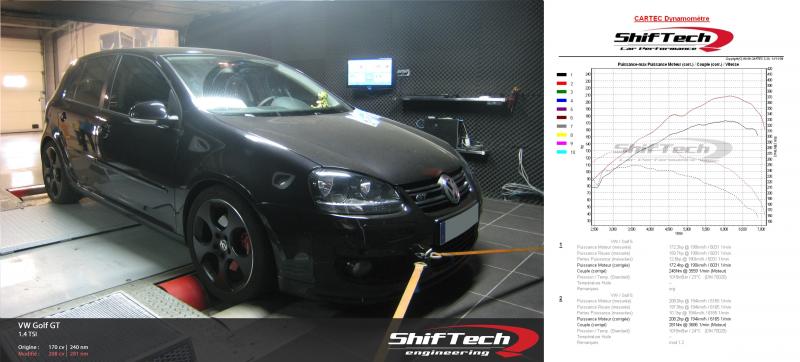

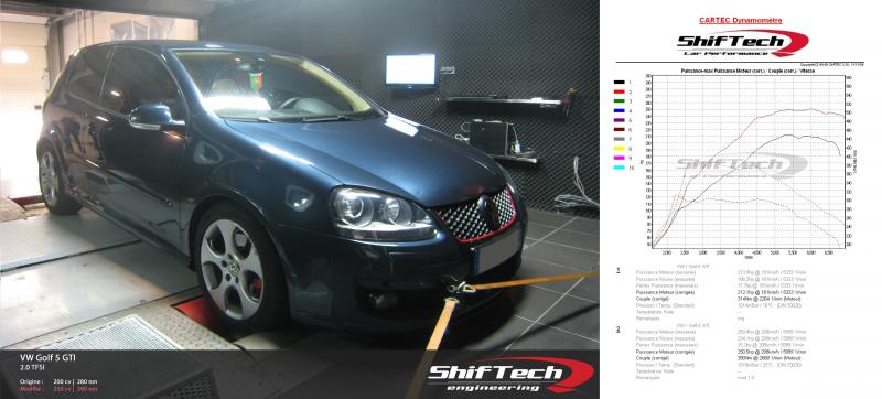

Quelques photos de Golf 5 de membres du forum passés ces derniers temps dans nos ateliers ;)
Golf 5 GT 1.4 TSI 170
Origine: 170ch / 240Nm
Reprog: 208.2ch / 281Nm
Golf 5 GTI 2.0 TFSI 200
Origine: 200ch / 280Nm
Reprog: 250.5ch / 390Nm

« Réponse #1781 le: 01 mai 2010 à 12:10:30 »
le gain en couple est bcp plus important sur le 2.0TFSI que le 1.4TSI c'est normal ?
Chuck Norris roule en mk5!
United 1.9TDI, 2008, PI reflet argent, VT, AB, pedalier GTI, volant sport, MFD3...
  • Messages: 49360
« Réponse #1782 le: 01 mai 2010 à 12:11:10 »
C ets la cylindrée qui fait cela  :wink:

« Réponse #1783 le: 02 mai 2010 à 20:56:04 »
Le turbo surtout !
