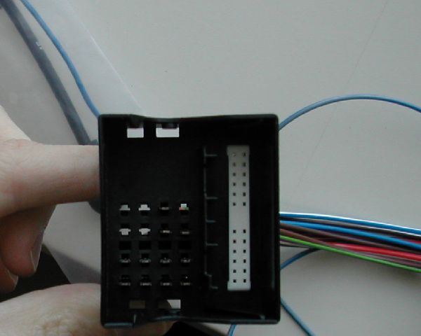

Pour l'adaptateur vw-Iso, là aussi j'ai avancé, j'ai trouvé un adaptateur chez feu vert, mais le probléme c'est qu'il n'a que 3 broches alors que ceux que j'ai vu sur internet ont 5 broches.... :fou:
Mon adaptateur
Ceux que j'ai vu sur internet sur ebay
http://cgi.ebay.fr/PC2-75-4-Volkswagen-Polo-Fox-Golf-V-Bora-Jetta-ISO-Lead_W0QQitemZ320258413419QQihZ011QQcategoryZ14932QQrdZ1QQssPageNameZWD2VQQcmdZViewItem
http://cgi.ebay.fr/Radio-Adapter-VW-Golf-V-Ford-Mondeo-ISO-Radioadapter_W0QQitemZ230257611960QQihZ013QQcategoryZ14267QQrdZ1QQssPageNameZWD2VQQcmdZViewItem
http://cgi.ebay.fr/PC2-75-4-Volkswagen-Polo-Fox-Golf-V-Bora-Jetta-ISO-Lead_W0QQitemZ150254366964QQihZ005QQcategoryZ14932QQrdZ1QQssPageNameZWD2VQQcmdZViewItem
Lequel est le bon ??
En plus de ça je vois que l'adaptateur d'Antares n'est pas le même que le mien, tu as des choses en plus, est ce normal ??

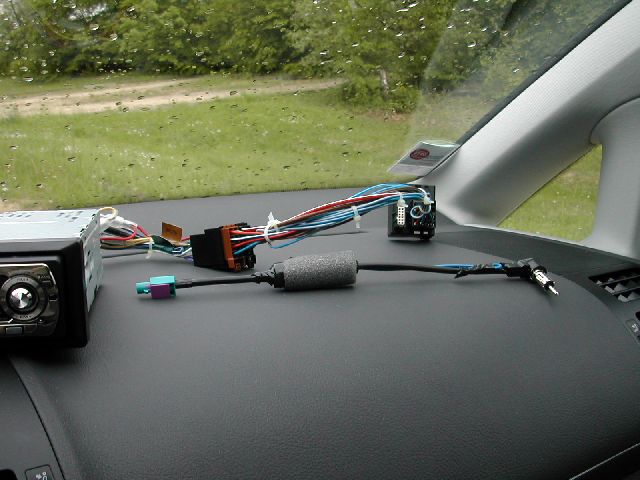

J'avance, j'avance mon poste fonctionne :cool5:
Il me reste plus que 2 chose....
- Mon adaptateur d'antenne VW-ISO n'a pas l'air d'être le bon, il faut que je retourne chez feu vert pour me le faire échanger.. A moins que ca soit un embout à acheter en plus de l'adaptateur... :colere2:
Il sert à quoi le fil bleu de l'adaptateur d'antenne ??
L'adaptateur d'antenne que j'ai acheter chez feu vert:
Et l'adaptateur que j'ai l'impression qu'il me faudrait
- Deuxiémement je n'arrive pas à lire de DVD ou Divx... Mon poste me met le message Frein à main !!!! j'ai du son mais pas de vidéo... A priori ca vient du fait que j'ai un cable dérriére mon poste qu'il faut que je relie au fil du frein de stationnement...
Mais ou se trouve ce fil de frein de stationnement ?? et comment faire pour y accéder ??
N'y a t-il pas moyen de désactiver cette sécurité, car je suppose que je ne pourrai pas lire de vidéo en roulant ???
