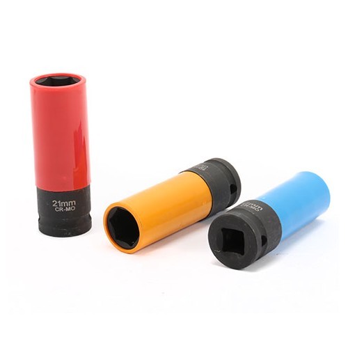

Douilles de roues 17 /19 /21 mm - 1/2" - ToolAtelier - TA00039
https://www.mecatechnic.com/photos/TA00039.jpg
Cela convient-il?

« Réponse #5 le: 31 décembre 2017 à 20:12:30 »
Oui j en ai en une seule perso.....

« Réponse #7 le: 02 janvier 2018 à 14:21:08 »
Donc tous les boulons de nos VW( récentes) sont en 1/2?
Merci pour mon ignorance......
Dimension boulons Tiguan 5N2
« Réponse #8 le: 03 janvier 2018 à 18:21:48 »
Non c une sont pas les boulons qui sont en 1/2" mais la grosseur du carré de l intérieur de la douille qui va sur soit un racagnac ou sur le pistolet  :wink: , tu a des racagnac en 1/4, 3/8, 1/2 et 1" voir plus  :wink:
