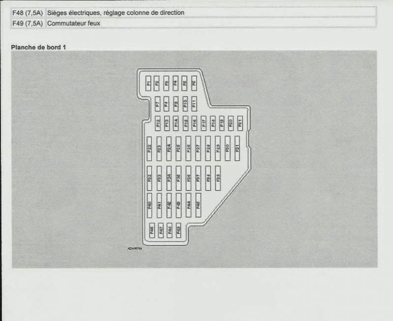

bonjour, pour une golf V année 2004 j'aimerai savoir où se trouve exactement ( son emplacement ) le fusible pour le téléphone

faut regarder dans la petite fiche qui cache les fusibles
 en position 4 et c'est un 5A

« Réponse #4 le: 26 décembre 2014 à 21:31:07 »
sur le coté latéral du tableau de bord coté conducteur
faut pas hésité a ouvrir le livre

« Réponse #7 le: 26 décembre 2014 à 22:31:10 »
EN POSITION 4 ou en 10 suivant la version de la boite a fusible
http://images.forum-auto.com/mesimages/1073173/SPA01681.jpg
en desous ou a coté tu as un chiffre qui indique sa position
on compte à partir de 1 en haut à gauche de la boite à fusible

Salut j ai fais quelques recherche qui pourras aussi t aider je pense  :wink: avec cela tu devrais pouvoir trouver le fusible du telephone  :combat1:
