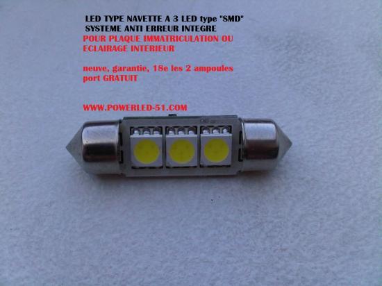

 :lol: cest un petit fil de fer avec un petit truc dessus  :lol1: avec lequel tu relis le plus et le moins.
mais tu aurais du en acheter avec les Anti erreur ODB d'integré

Voilà à quoi ressemble une navette avec résistances intégrées anti-erreur odb :
