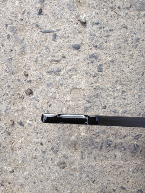

« Réponse #3 le: 27 mars 2013 à 13:21:26 »
Voici mon niveau d'huile, depuis +15 000 km (il à pas bouger!)

« Réponse #4 le: 27 mars 2013 à 13:43:41 »
Moi je dirai qu'il y en a un poil trop   :wink:

« Réponse #5 le: 27 mars 2013 à 15:32:26 »
J'avais ce niveau après vidange avec changement de filtre, correspondant à env. 4,5L d'huile (au lieu des 3,8L indiqués dans le carnet d'entretien) et je n'ai pas attendu 15000km pour pomper le surplus car ce n'est pas bon pour le turbo également.
J'ai sorti le trop plein avec une pompe à huile électrique 12V acheté chez Norauto, si ça peut t'aider.  :wink:

« Réponse #7 le: 27 mars 2013 à 19:34:10 »
Ce n'est pas vraiment alarmant ce niveau ...

« Réponse #9 le: 27 mars 2013 à 20:44:11 »
Il aurait fallu voir le niveau après la vidange mais si elle ne consomme pas d'huile, ce qui est assez rare mais très possible, il n'y a pas de problème particulier avec ce niveau là. :cool: Pas de panique  :wink:

« Réponse #11 le: 28 mars 2013 à 10:55:11 »
Héhé, tu en as une qui ne consomme pas d'huile alors ne vient pas t'en plaindre ...  :lol:
Donc, à mon avis, aucun problème ! S'il y avait eu un excédent réel il aurait été brûlé, ce qui poserait un éventuellement problème, donc, niveau stable = pas d'huile brûlée = pas de souci :yahoo:
