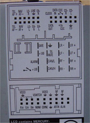

tu dois déposer le gateway:
http://www.vw-antares.net/content/view/105/27/
ensuite, sur le connecteur récupérer les pins :
Numero 10:  Can LOW
Numero 20 : Can High
Les connecter au MFD2 en regardant l'etiquette :
http://www.golf5forum.fr/album_mod/upload/d09a603268e4e3eeb0d8006ee62f2c78.jpg

et tout d'abord un GRAND merki pour votre aide et vos commentaires...
Alors, le tuto m'a l'air clair donc je vais me lancer cet apres midi.
Cependant (j'ai peur de paraitre idiot..!!) faut-il que j'ouvre le gataway pour aller brancher les deux fils?
ou faut -il que je me repique sur la fiche ??
et apres, ca marcheras de suite ou faut-il activer ces deux fonction CAN L et CAN H ? :oups:

tu n'ouvres pas le gateway, tu piques sur le connecteurs.
Tout fonctionnera du premier coup  :D
Si tu n'y arrives pas, je peux te confectionner un faisceau plug and play  sur le gateway... avec prise fakra qui va au MFD2. :cool2:  :cool5:
